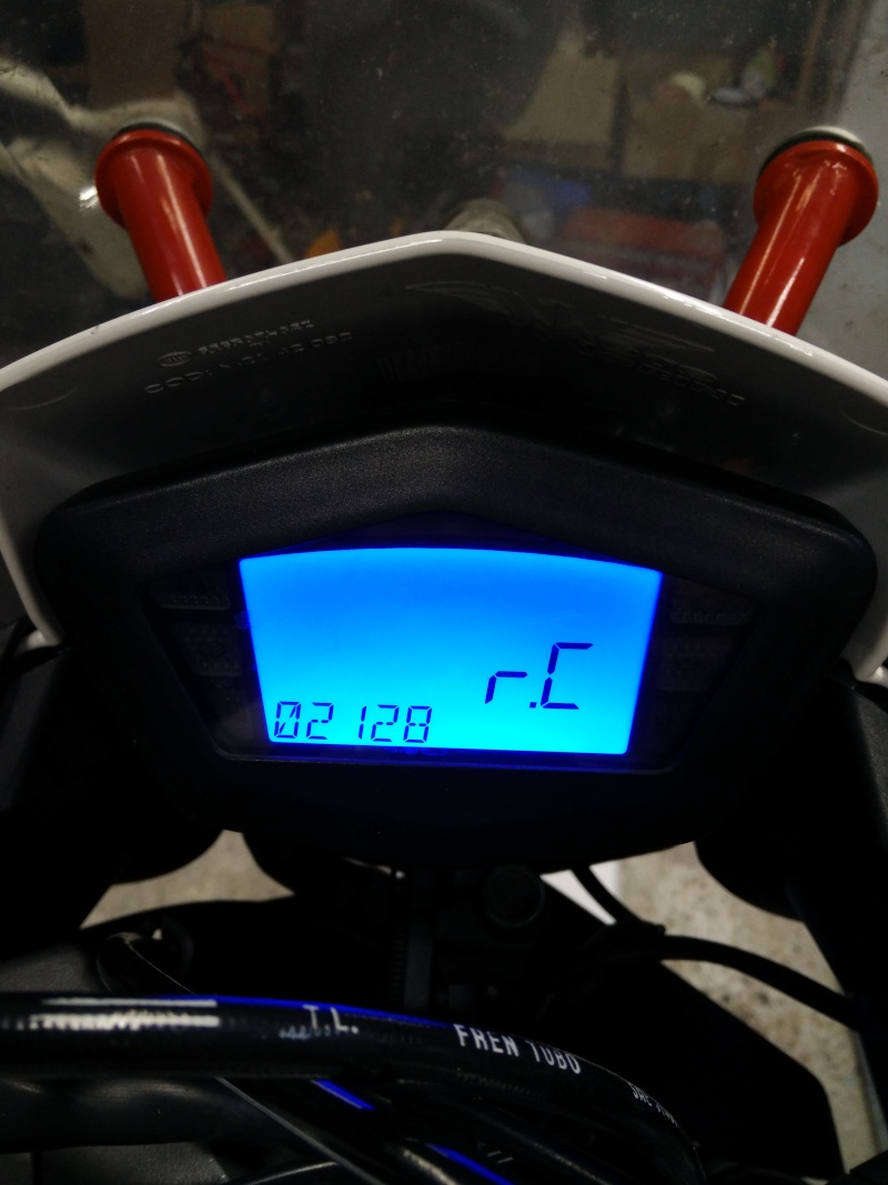

| Des nouvelles de mes calages intempestifs : ce week j'ai fait du nettoyage : - nouveau filtre à air - nettoyage du stepper - et surtout nettoyage des corps d'admission J'avais du nettoyant carbu qu'il me restait, tout ce petit monde n'a plus de suie  Résultat : beaucoup beaucoup moins de calages ! Mais encore quelques uns. J'ai la sensation qu'elle tourne trop riche. D'une car au démarrage elle pue quand même pas mal l'essence. De deux quand je cale, elle engorge un peu pour redémarrer. Normalement le TPS n'a pas bougé, mais je vais le vérifier quand même. J'hésite toujours à mettre à jour la carto sans avoir pu faire une sauvegarde de l'existante. Est-ce que c'est bien normal de ne pas pouvoir lire la carto existante ? Est-ce que je prends un risque à tenter une écriture alors que la lecture ne se passe déjà pas correctement ? | |

| Salut Hurt. Si ça pue au ralenti à froid seulement c'est certainement ton stepper qui fait son boulot. Ensuite à cette saison à froid comme à chaud tu es en open loop donc la lambda ne bosse pas au dessous de 18 degrés. Autre petit test , tu peux retirer provisoirement le petit switch de la poignée d'embrayage, il est censé descendre le régime pour un meilleur passage de vitesse mais avec co approximatif il fait caler le moteur. Attention quand même car si tu cales c'est démarrage au neutre uniquement Pour ta crainte d'écriture, si ça peux te rassurer et si j'ai une minute j'essaierai ce weekend de faire une lecture. ___________________________________________________ Avant que tu touches ça marchaitGP MY2009 -DECAT AROS- Cartographie CEVENOLE T1 . | |

| Aujourd'hui, pas de calage... Mais comme c'est aléatoire ... Est-ce que si je change de map il me faut faire un réglage CO (map lambda off) ? j'imagine que ca serait toujours mieux ?

| Commme deja dit plus haut si la température extérieur ne passe pas les 18 °C tu es lambada off . Avec ou sans oui c'est bien que se soit fait ,ça ne peu que améliorer ton ralenti ,mais si tu as le cran de faire l’écriture tu en jugeras ensuite ___________________________________________________ Avant que tu touches ça marchaitGP MY2009 -DECAT AROS- Cartographie CEVENOLE T1 . | |

| Peut-être que la nouvelle carto réglera aussi ce soucis... Aucun de vous n'a tenté de faire une sauvegarde en lisant la map avant de faire l'écriture ?? | |

| Je t'ai répondu plus haut ,j'avais essayé mais certainement pas de la bonne façon  donc pas réussi Henri peut etre saura te répondre Ça ma saoulé et de colère j'ai décidé l'autre solution plus brutal J'ai senti une petite goutte me couler sur le front en enfournant la nouvelle carto quand tu as le writer qui te dit erasing et j'ai ensuite vu apparaître  et je ne me suis plus jamais posé la question  ___________________________________________________ Avant que tu touches ça marchaitGP MY2009 -DECAT AROS- Cartographie CEVENOLE T1 . | |

| Ok, je sais pas si mon petit coeur supportera autant de stress  Question (pas si) con : si jamais l'écriture foire, est-ce qu'on peut toujours en tenter une seconde ? | |

| Si j'ai fait une sauvegarde avant; la première fois que j'ai tenté d'écrire une nouvelle map, mon ordi a planté pendant l'écriture, résultat, je n'avais plus rien au contact. J'ai pu recommencer et l'écrire correctement. | |

Pour ta crainte d'écriture, si ça peux te rassurer et si j'ai une minute j'essaierai ce weekend de faire une lecture. Comme promis ,jette un oeil [Vous devez être inscrit et connecté pour voir ce lien]  Ca ne va pas te rassurer mais bon c'est toi l'informatico  ___________________________________________________ Avant que tu touches ça marchaitGP MY2009 -DECAT AROS- Cartographie CEVENOLE T1 . | |

| J'avais réussi à récupérer ma Map d'origine (procédure qui prend bien 1/4h). De toute façon, elle était dispo par ailleurs. Et puis, je n'ai aucune envie de la reloader | |
