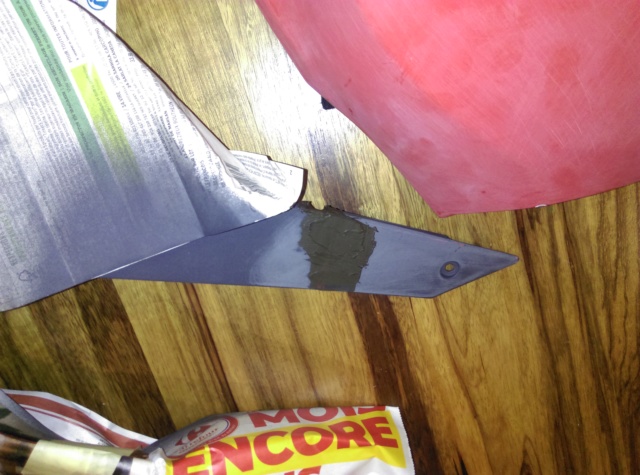

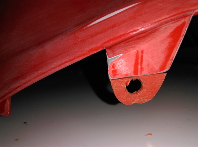

| Les réparations cosmétiques ont avancé cette semaine, Joël avait déjà recollé certaine partie, notamment le dessus du réservoir, le garde boue, et à priori ça a l'air de bien tenir, j'ai rabotté les gros cordons de colle pour remettre à niveau, mastic de finition en cours. Renfort pas l'intérieur avec de la "colle" maison, un bout d'ABS coupé en petit morceaux, fondu dans de l'acétone, ça fait une colle très solide qui se soude grâce à l'acétone au support en ABS. Idem pour recoller des petites papattes cassées, un point de cyano pour les maintenir et ensuite la colle magique. C'est long par contre, pour faire fondre les bouts il faut une bonne nuit voir plus en mélangeant de temps en temps, et ensuite le séchage à cœur demande encore un nuit, en fonction de la température mais surtout de l'épaisseur posé et aussi de la texture (plus ou moins liquide donc plus ou moins d'acétone). Reste donc le ponçage du mastic de finition et reprise éventuel de défauts, apprêt, peinture à la bombe pour les petites surfaces, reprises, mais le dessus du réservoir je vais le faire faire.  Ponçage et rabottage de la colle, chanfrein d'une fissure.  Fabrication d'une patte de remplacement dans un bout d'ABS, juste collé à la cyano, ensuite au mélange maison.  Les emplâtres à l'intérieur.   Mastic de finition pour plastique, le garde boue aussi y a le droit. On s’amuse comme on peu | |

| Salut Geof Merci pour le partage Quand tu parles d' ABS c'est quoi le plastaga que tu utilises JiBé ___________________________________________________ Avant que tu touches ça marchaitGP MY2009 -DECAT AROS- Cartographie ALPINA 6.Cf ou CEVENOLE 6.1beta. . | |

| Les pastiques de me*** de nos monture sont en ABS, il faut donc la même chose pour réparer, j'en ai trouvé un bout de couleur rouge (mais ça peu importe) chez un pote, on en trouve souvent dans les imprimantes, les coque d'aspirateur beaucoup dans l'électroménager en fait car c'est normalement solide  , l'ABS est dure, et rigide avec une certaine élasticité (c'est ça qu'ils ont du oublier chez MM  ) pour être sur on y trouve le logo ABS dans les faces intérieures, si PP (polypropylène), PA(polyamide) PE(polyéthylène) ou encore PS (polystyrène) ne pas prendre, si pas de logo non plus. | |
